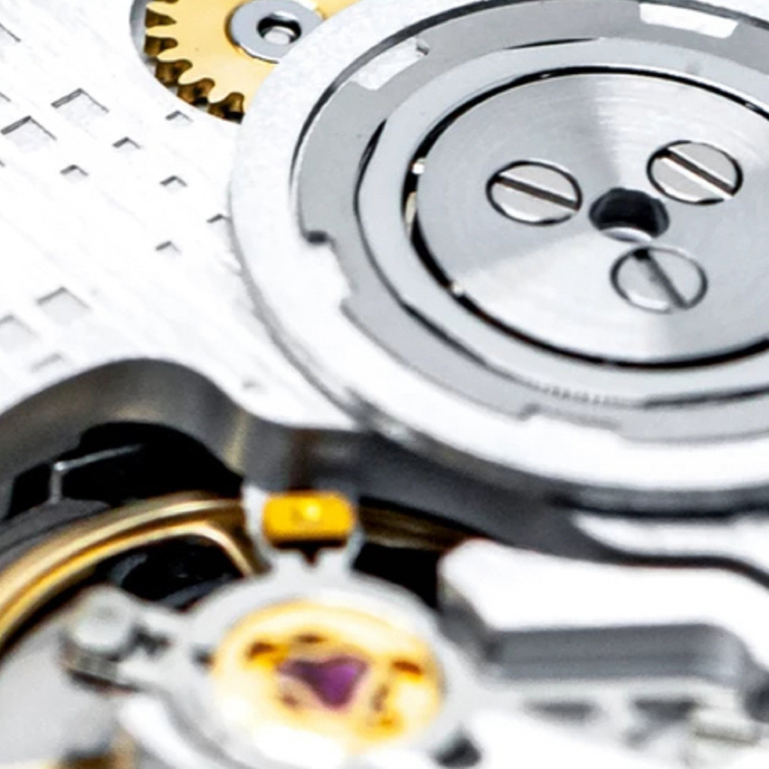

优质服务  / 每次维修时,都会拆解腕表,放在特定的工作流程盒里并由我们的制表师对机芯进行彻底的检查。在自然光线下先目视分析,每个零件检查至少二十秒, 这意味着这个的机芯已被完全拆开,并在必要时对每个零件进行清洁和上油润滑。此外,如果我们对机芯有任何改进升级的技术时,我们也会适当同步地将它们换装到你们送保修的机芯上。重新组装机芯并测试其准确性和动力储存后,我们将继续检查并清洁表壳、金属表带或皮表带,然后为表壳更换新的防水圈。腕表重新组装好后,我们将进行压力测试,以确保你们的腕表符合指定的防水性能。最后一步则是再包装你们的腕表并将其寄回给你们之前,进行最终的品质控管评估。​

服务流程
以下是保养手表时我们所采取的步骤
1. 腕表拆解
/ 将金属表带或皮表带从表壳上解下
/ 机壳已经完全拆卸
2. 机芯及零组件清洁
/ 机芯拆解
/ 每个零组件均经过超音波清洁处理
3. 更换与改装
/ 更换任何磨损的机芯零件
/ 任何零件更新均经过改装
4. 机芯重组
/ 重新组装完整的机芯
/ 必要时进行润滑上油
5. 调校精准度
/ 依照6个不同位置调校
/ 每个位置定位测量
/ 以原子钟同步,然后以1rpm的速度进行气旋测试24小时
/ 进行为期3天的完整动力储存测试
6. 表壳和金属带清洁
/ 在重新组装之前,彻底清洁表壳和金属表带
7. 防水测试
/ 更换所有防水圈/垫片并完成最终表壳组装
/ 防水测试,依照各个款式指定的防水性能做检测
8. 最终质量控管
/ 完全组装的腕表进行严格的检视分析
9. 包装与运送
/ 将腕表真空密封在胶袋中
/ 尽可能使用客户原始的包装以减少浪费,并在必要时添加其他保护性装置
