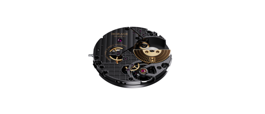

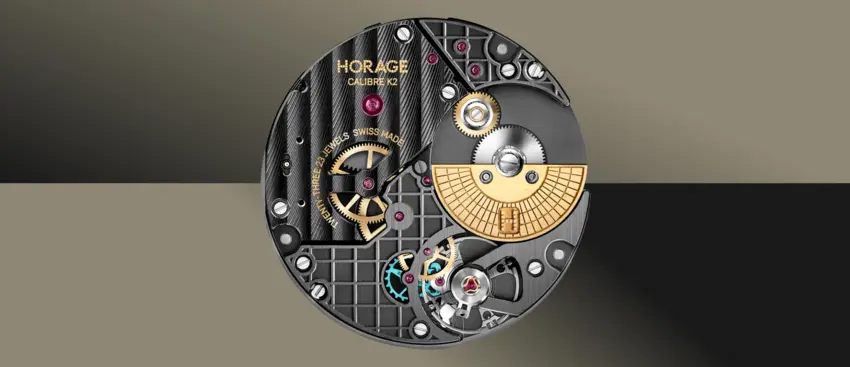

K2 微型自动陀机芯
K2 微型自动陀机芯代表了我们作为高性能钟表制造商在机芯开发的下个阶段,依靠过去 12 年间我们对于模组化结构的专业知识,创作属于我们自己的核心零件模组,去除风险化的实际验证使我们有能力制造新的机芯。而K2机芯最先进的工程设计,可媲美顶级奢侈品牌的微型自动陀机芯,具备硅擒纵装置和模组化设计等特殊元素。
过去12年间,K1机芯在HORAGE位于瑞士比尔的工厂内进行研发,也引领我们的制表团队将K2机芯从理想转化成实际。
新型微型自动陀机芯定位为低产量手工精制机芯与工业化量产机芯的混合体,结合两者间的优势,创造出合理的生产成本效益,结合精致的打磨装饰与精准度并相互融合。如同K1机芯一样,从设计到工程研发全都在Horage在瑞士比尔的工厂完成,包含最终的组装。通过精准的掌握各个方面,我们才得以提供具有多种复杂功能却容易入手的高阶瑞士制微型自动陀机芯。这是一项史无前例的成就,也同时强化了我们团队的技术和经验。
The micro-rotor that packs a punch
55% Increase in winding efficiency
+72 Hour power reserve
市面上微型自动陀机芯几乎都保留给了高端的奢侈品牌使用,且生产数量有限。

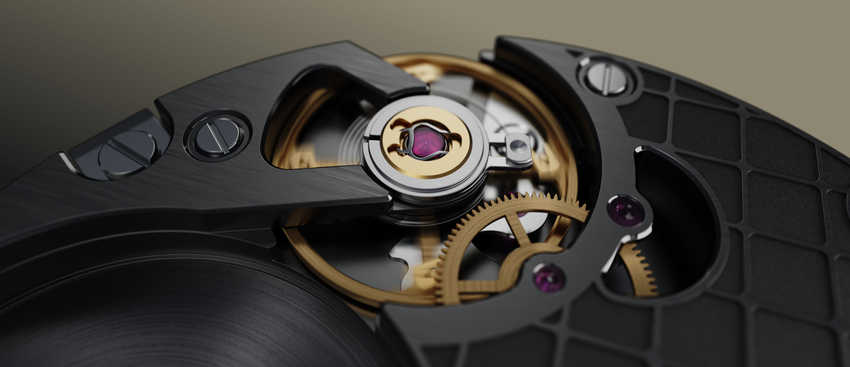

与标准的大自动陀机芯相比,完美设计微型自动陀机芯更加困难。 1950年代末推出的微型自动陀起初整合于机芯内部,而不是在最顶部上方,这样的设计有助于实现机芯更轻薄,配置上的视觉效果也较好。然而,缺点是生产规模受限并提高了售价。首先,较小的摆陀具有较低的转动惯性,这使得发条更难充份上链,但通过现代工程技术这些挑战是可以被克服的。
像是使用高密度金属原料,例如:钨钢、黄金或铂金等贵金属,公差值也必须要求,使一切达到臻于完美,并提供瑞士官方天文台等级的精准度及足够的动力。
我们现在所讨论的,是仅有 0.1 ~ 0.2 微米的差异!
人类平均一根头发的直径大约是在17微米上下,你就可以想像为何要如此锱铢计较了。此外,我们还设计了超高效率的主发条,比一般的主发条更柔韧。这使得机芯的上链效率提高了百分之55%,提供72小时动力储存。实际上这已超越目前大多数工业量化单发条盒的瑞士制机芯。
简单来说,配戴在手腕上运动一小时就能产生相当于10小时的动力储存。

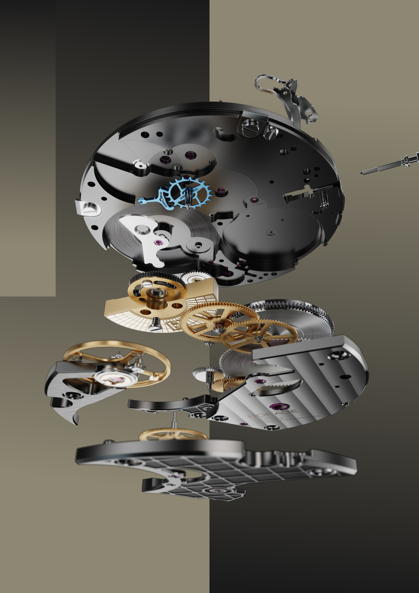

模组化架构
K2是一款模组化机芯,共有三种配置-- 2.9毫米、3.3毫米和3.6毫米,可衍生出38种功能组合。首款搭载K2的Supersede系列,采3.6毫米配置,包含四种复杂功能 -- 动力储存显示、日期、GMT指针和日/夜指示在正中央(搭配大三针配置)。
这种设计的灵活性意味着可在不改变机芯尺寸的情况下,调整复杂功能的程度。不仅如此,Supersede机芯只有3.6毫米,高度不到10毫米(9.85毫米),对于一枚具有200米防水性能的运动表来说,这真的超乎想像的薄。

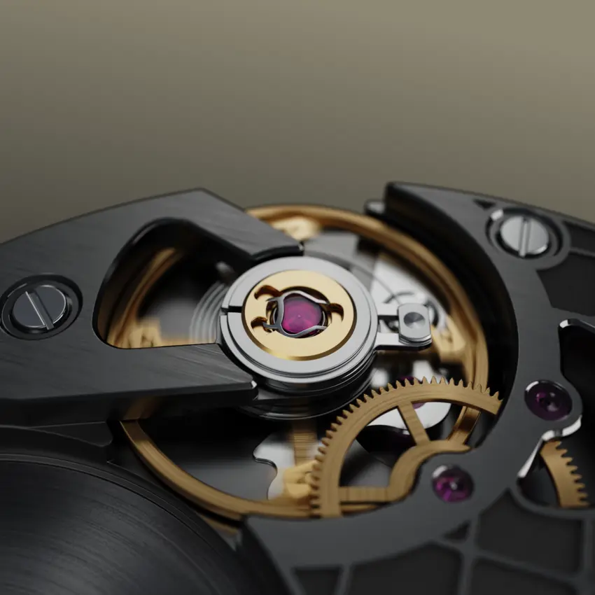

硅游丝与硅擒纵
HORAGE所有的机芯,包含 K1、K2和K-TOU(陀飞轮)一直以来都是采用硅擒纵,相较于钢材擒纵来说,硅擒纵更轻、效率更好,抗腐蚀性强,抗磁,不易磨耗。不但如此K2机芯提供更多优势,像是擒纵轮和擒纵叉也都是使用硅材质。这在业界是相当罕见的一件事,只有少数大品牌才会这样做,但对于我们这样的小型独立制表商来说,这可能是第一次。
究竟什么是游丝?
在机械机芯中,有两个主要的发条,分别为主发条和游丝。主发条则是机芯的动力来源,将原始的能量传递到平衡摆轮和擒纵机构。当摆轮来回摆动时,两者将能量转化为每小时精确的节拍,而擒纵轮和擒纵叉则转化为可控制的脉冲-- 也就是手表的滴哒声。
卷曲/扩张是扁平游丝是控制摆荡的关键,必须要完美无暇,才能保持摆荡的一致性和机芯的准确性。硅的抗磁性、耐腐蚀性和耐温差性使其成为游丝的最佳材料,因为受外部干扰最小,除此之外,耐用度也很重要,游丝每年至少会摆荡2亿多次,因此,我们所设计的工业化机芯在设计之初就已纳入考量。

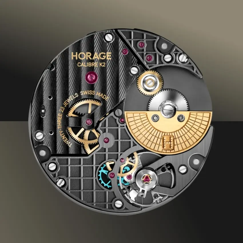

打磨装饰

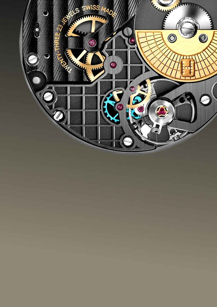

作为一款介于手工精制和工业化量产之间的高性能机芯,K2的独特装饰令人印象深刻,黑金电镀加上金色字样,主夹板上饰有日内瓦波纹,倒角及半透视切口,标志性的网格图案元素设计,其灵感源自HORAGE品牌商标; 包含日内瓦波纹,拉丝处理,倒角等装饰,这些全都是由手工所完成的。在微型自动陀方面,则是使用钨钢搭配金色电镀,加上雷射雕刻仿造出磁砖风貌,来呼应HORAGE品牌商标,同时,表面也运用手工拉丝和抛光面来处理。除了钨钢,根据不同专案项目,我们也还在探索运用其他贵金属的可能性。而机芯上镶有23颗宝石,与黑色背景形成鲜明对比,创造出一种未来主义的氛围。
容易入手
售价方面,K2机芯也令人非常惊艳,让我们能提供钟表爱好者最容易入手的瑞士制微型自动陀机芯。不仅如此,市面上可提供品牌使用的机芯,也缺乏像Supersede这种3.6mm配置的复杂功能机芯。推动价值一直以来都是HORAGE所坚持的,像是我们的陀飞轮1号也是市场上最实惠的瑞士制钛金属飞行陀飞轮。我们的目标是不断持续努力,为我们的社群提供高性能的制表服务。

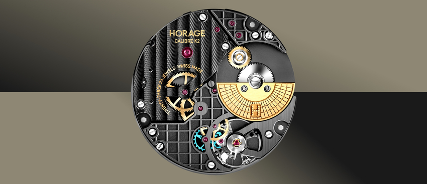

机芯规格​
  • 振频 3,5Hz / 25.200
  • 尺寸和功能: 30mm 直径
    高 3.6mm 本地指针\旅行地指针\大三针配置、12/24日夜指示、日期窗、动力储存指示
    高 3.3mm - 大三针配置或小秒针、日期窗
    高 2.9mm - 大三针配置或小秒针
  • 螺丝摆轮微调
  • 硅擒纵结构
  • 超过72小时动力储存
  • 微型自动陀 (金色电镀钨钢)
  • (-4 / +6 秒) 瑞士官方天文台精准度
  • 23 宝石
