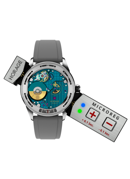

借助超薄微型马达,miniswys使HORAGE能够生产出精准度无与伦比的瑞士精密机械手表。今后,任何装有miniswys微型调校器的高品质瑞士手表,都可以根据佩戴者的需要,以1/10秒为单位向前或向后调校,只需手指轻轻一点即可。
制表师,更重要的是手表拥有者自己,可以在不打开表壳的情况下及时准确地对手表进行调校。
MicroReg像硅样改变规则
正如硅技术为制表业带来了擒纵机构的技术飞跃一样,HORAGE和Miniswys的MicroReg技术有望为机芯调校领域带来21世纪的技术飞跃。
简单说明它是如何运作的?
简而言之,您的手表里有一个"沉睡的制表师"。当需要对腕表的调校机构进行调校时,它就会被"唤醒",以便进行调校,调校幅度可小至0.1秒。
所有这一切都无需打开表壳,只要有调校工具,任何人都可以在任何地方快速、轻松地进行调校。
由于每个人的情况不同,使用情况也千差万别,每块配备MicroReg技术的手表都能实现快速、简便的调校,确保机械表尽可能接近零偏差运行。

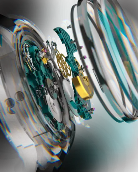

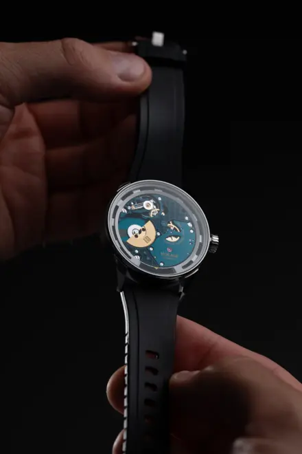

我们以自产的K2微型自动陀机芯为起点,整合了全新的MicroReg 技术。K2机芯拥有72小时动力储备和业内上链最高效的微型自动陀,坚固耐用,已经成为现代机芯工程技术的标杆,MicroReg 技术的加入进一步提升了K2机芯的品质,使其能够达到瑞士机械表前所未有的精细调校水平。
我们决定让机芯和MicroReg 技术成为主角,这完全颠覆了我们对如何展示这款产品的想法。机芯位于表盘正面和中心位置!

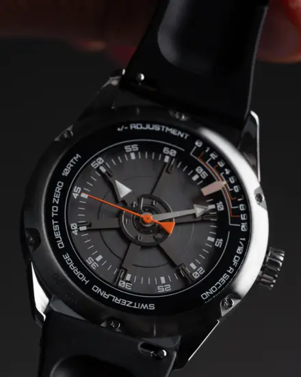

HORAGE的另一项创举是在旋转圆盘上显示时间,6点钟位置读取时间。所有部件均由带多重防反射涂层的蓝宝石水晶玻璃保护。
100米的防水性能为生活中的冒险提供了保护和坚固性,而蓝宝石背透则可显示辅助时间指示,包括一个小时盘以及独立的分针和中心秒针。
THE K2 MICRO-ROTOR
机芯采用镀金钨自动陀和与表壳相匹配的垂直拉丝纹。MicroReg 技术的加入使其功能组合进入未来。
首先映入眼帘的是以MicroReg为特色的K2机芯,机芯采用孔雀蓝配色,带有我们标志性的镂空网格图案,并饰以手工倒角打磨和日内瓦波纹打磨。
防磁硅擒纵机构和游丝的使用让腕表更加坚固可靠,这对于独立制表商来说是一种罕见的组合,提高了整体效率和等时性。

功能:手表正面的时间盘以5分钟为单位显示时间,小时盘,背面的独立分针和中心秒针。
表壳和表冠:316L不锈钢,推拉式表冠。
尺寸:直径41毫米,厚度10.05毫米,表耳至表耳48.22毫米,表耳宽度22毫米。
正面时间指示:小时盘和以5分钟为单位显示时间的分钟盘。
背面时间指示:小时盘带独立分针和中心秒针,涂覆瑞士超级夜光(Super LumiNova®)的三角标记可发出蓝色光芒。
