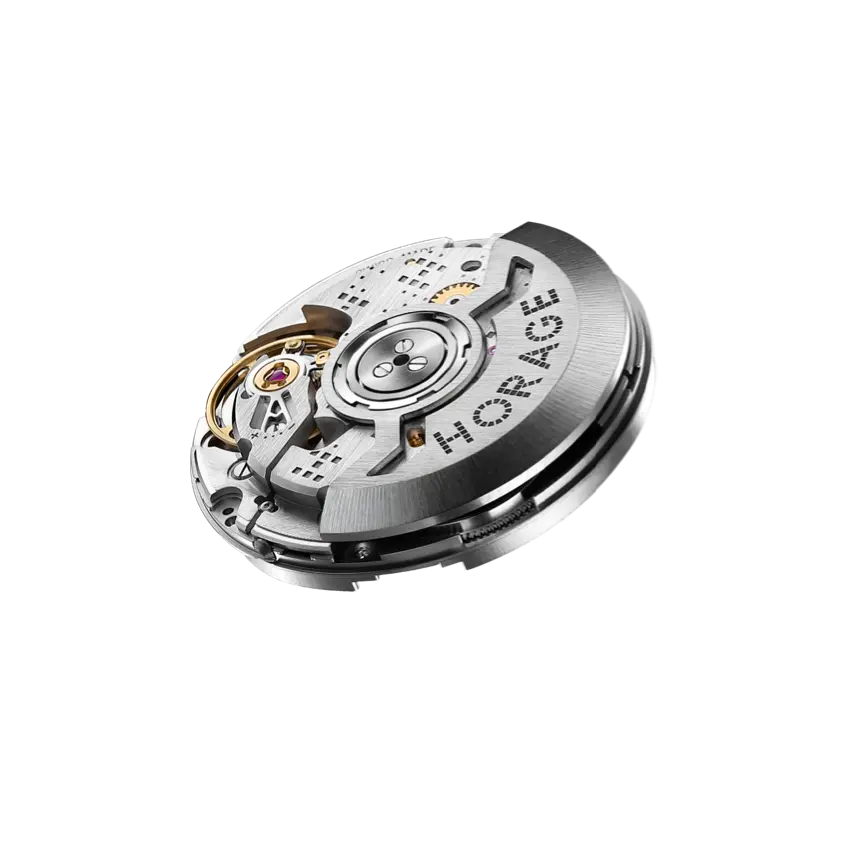

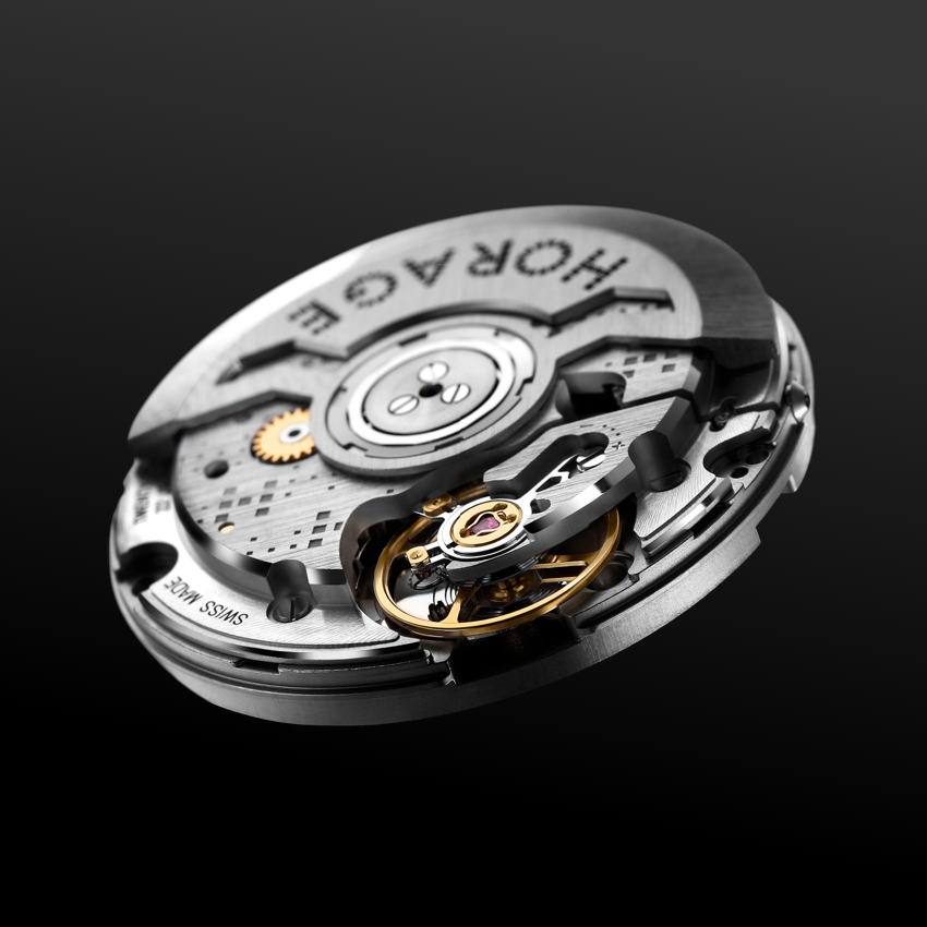

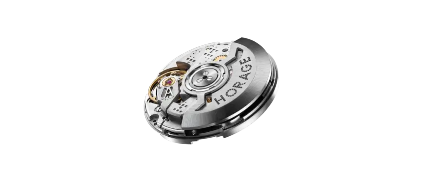

K1自动上链机芯是我们在未来机芯发展上一块重要的基石,也是瑞士制表业的一个传奇,利用先进的工程研发和优秀的原料供应商来实现高性能。历经七年的发展,K1模组化机芯终于在2015年首次亮相,至今已是第10个版本,其复杂功能包含动力储存显示和大日期。每一款HORAGE机芯都是在我们自家的比尔工厂设计和制造,就连K1自动上链机芯也不例外。
K1 自动上链机芯
事实上,这是我们建立的第一套核心零件工具,历经七年K1所累积的经验,使我们有能力与知识技术来研发新的机芯。这款机芯从最初设计,研发,一直到组装完成,全都是由我们自己包办。更在许多方面脱颖而出,无论是效率性、可靠性、功能或是模组化,甚是是美学和价格,都代表着我们对于发展技术、工具和知识掌握的能力,使我们能成为一个真正出色的高性能制表商。

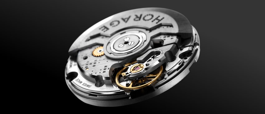

硅擒纵系统技术
传统的机芯使用钢材来制作擒纵机构,这当然没有什么问题,也已经实验验证过,但仍无法与现代的硅擒纵技术相比。
我们自产研发的硅擒纵技术,更进一步提高了效率和精准度。由于硅材质比钢材更强、更轻、抗磁、耐腐蚀、效率高,它在温差的表现中也更稳定,甚至不太需要润滑,不仅减少对机芯的磨损,同时更提高了稳定性,甚至可以延缓维修间隔时间。而自2001年开始才陆续有硅零件出现在机械表中,因此在瑞士腕表中仍不常见,但您可以放心,任何配置我们K1机芯的腕表都是最先进的,确保佩戴者可终生使用。

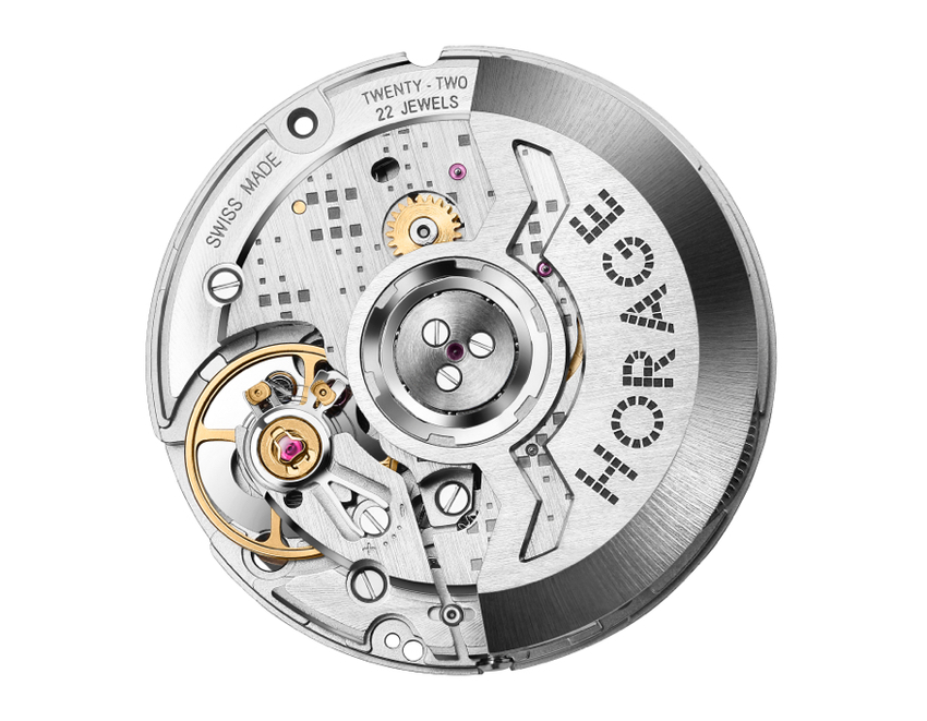

我们的K1机芯有22颗宝石,由于齿轮轴心和其对应的金属板之间存在压力,这压力是可以被计算出来的,因此可根据压力大小或其他因素,决定是否需要使用红宝石。
许多人误以为宝石数量越多越好,但实际上,较少的宝石数量反而能够证明工程师已经花了大把时间来优化机芯的性能。宝石只是轴承的一种,由于耐用性佳加上低磨耗,因此可减少轴承摩擦和损耗。在更多现代技术出现之前,起初制表师使用的是天然红宝石作为表的宝石轴承,如今这些都已经被合成的红宝石或蓝宝石所取代(人造制作)。而一枚具有17颗宝石的机芯,通常被称为 "全宝石 "腕表,这也意味着每个摩擦点都有一颗宝石。盖石则是高级制表商用来增加抗震性,通常与枢轴宝石叠加一起,这样可以让全宝石机芯从17颗宝石增加到21颗甚至更多,但这其实只是主要功能附加的额外优点。
当机芯的复杂功能增加时,就得需要更多的宝石来容纳额外的零件,对于K1机芯来说,22颗宝石已被证实了是实现最佳性能的完美数量,同时这也是一款全宝石机芯。

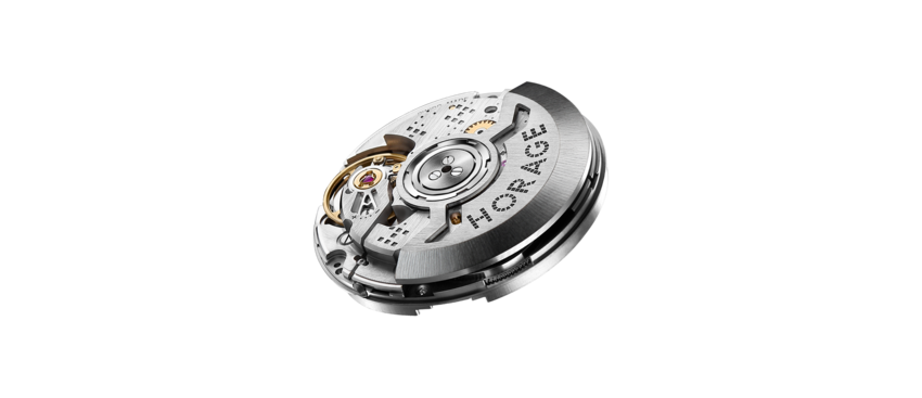

模组化设计

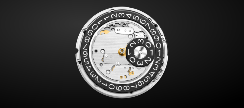

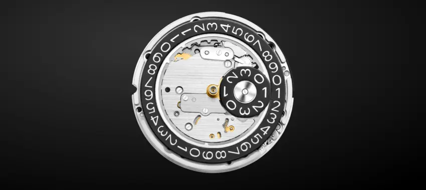

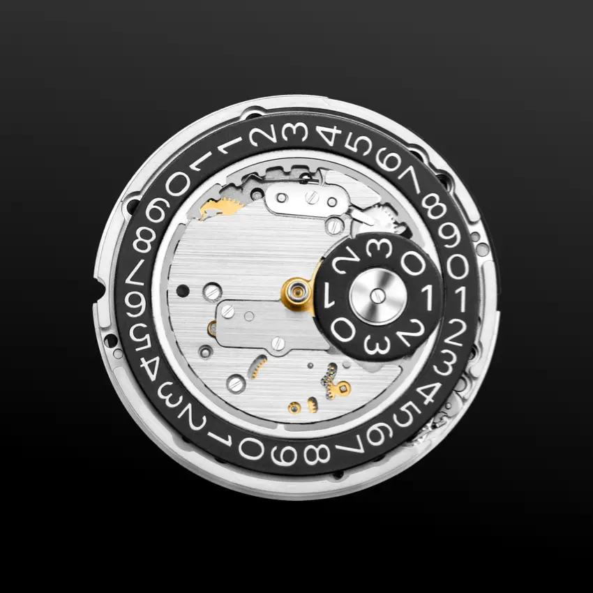

K1的设计从一开始就采用模组化,这意味着可以在不改变机芯尺寸/外型的情况下,可随意增减多种复杂功能。
这也使得K1具有超薄外型,表壳变得更薄,对于佩戴者袖口来说更友善,许多竞争品牌依赖增加顶部模组来组建机芯/复杂功能,但也使得体积变得更庞大,也因此在基础机芯中包含多种不同复杂功能,比额外单独模组的垂直增加更有优势,因为这有助于更多能量提供。
K1共有18种功能模组组合,不仅提供系列的多样性,也不会变更腕表任何尺寸或是效能。作为一间高性能机芯的制表商,我们更将模组化概念、硅擒纵结构、严谨的公差值、COSC精准度相互结合,使用业界最佳原料供应商来制作,这就好像一辆超级跑车佩戴在手腕上。

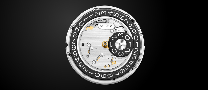

大日期
日期
动力储存指示
小秒针
大三针 - 硅擒纵机构
