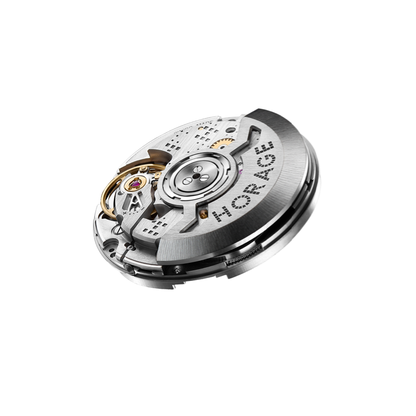

K1自動上鍊機芯是我們在未來機芯發展上一塊重要的基石,也是瑞士製錶業的一個傳奇,利用最先進的工程研發和最佳的原料供應商來實現高性能。歷經七年的發展,K1模組化機芯終於在2015年首次亮相,至今已是第10個版本,其複雜功能包含動力儲存顯示和大日期。 每一款HORAGE機芯都是在我們自家的比爾工廠設計和製造,就連K1自動上鍊機芯也不例外。

K1 自動上鍊機芯
事實上,這是我們建立的第一套核心零件工具,歷經七年K1所累積的經驗,使我們有能力與知識技術來研發新的機芯。這款機芯從最初設計,研發,一直到組裝完成,全都是由我們自己包辦。更在許多方面脫穎而出,無論是效率性、可靠性、功能或是模組化,甚是是美學和價格,都代表著我們對於發展技術、工具和知識掌握的能力,使我們能成為一個真正出色的高性能製錶商。

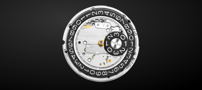

模組化設計
K1的設計從一開始就採用模組化,這意味著可以在不改變機芯尺寸/外型的情況下,可隨意增減多種複雜功能。
這也使得K1具有超薄外型,錶殼變得更薄,對於佩戴者袖口來說更友善,許多競爭品牌仰賴增加頂部模組來組建機芯/複雜功能,但也使得體積變得更龐大,也因此在基礎機芯中包含多種不同複雜功能,比額外單獨模組的垂直增加更有優勢,因為這有助於更多能量提供。
K1共有18種功能模組組合,不僅提供系列的多樣性,也不會變更腕錶任何尺寸或是效能。作為一間高性能機芯的製錶商,我們更將模組化概念、矽擒縱結構、嚴謹的公差值、COSC精準度相互結合,使用業界最佳原料供應商來製作,這就好像一輛超級跑車佩戴在手腕上。
