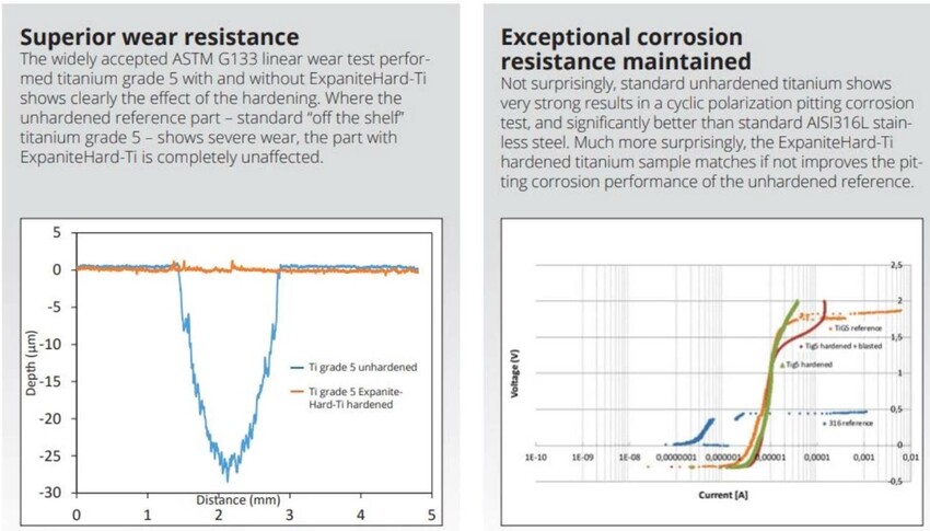

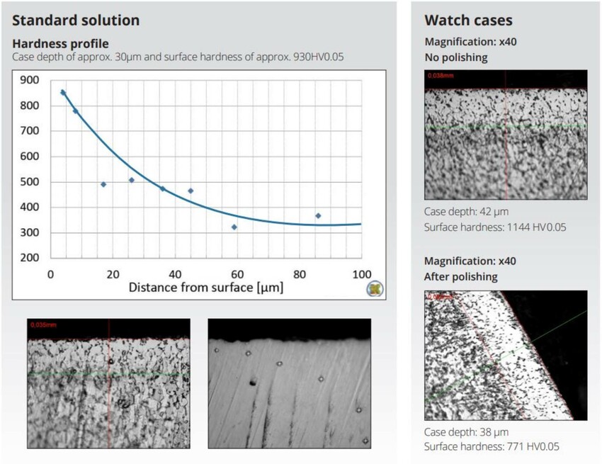

該硬化烘爐位於北歐丹麥,由我們的合作夥伴 Expanite操作,他們為 5 級鈦開發了這種特殊的氣體硬化工藝。事實上,這種硬化技術不是表面塗層上的硬化,也不是像鋼材那樣使用冷熱液體的組合來進行硬化,這是一種基於氣體的硬化過程,使材料被加熱以打開金屬基體,並在此過程中注入各種氣體分子來加強鈦合金的外層,深度約為40微米。這意味著硬度並非鈦的表面,而是滲透到材料本身。
![](/uploads/default/wide@xs2x/J838mplC.jpg)
想像一下,在加熱材料時,金屬基體被打開,氣體分子進入鈦合金的原子之間,當材料冷卻下來,這些氣體分子就會增加強度,因為鈦合金基體之間的張力已經增加,更多不同性質的原子被擠壓在一個更小的空間裡。感覺似乎很簡單……

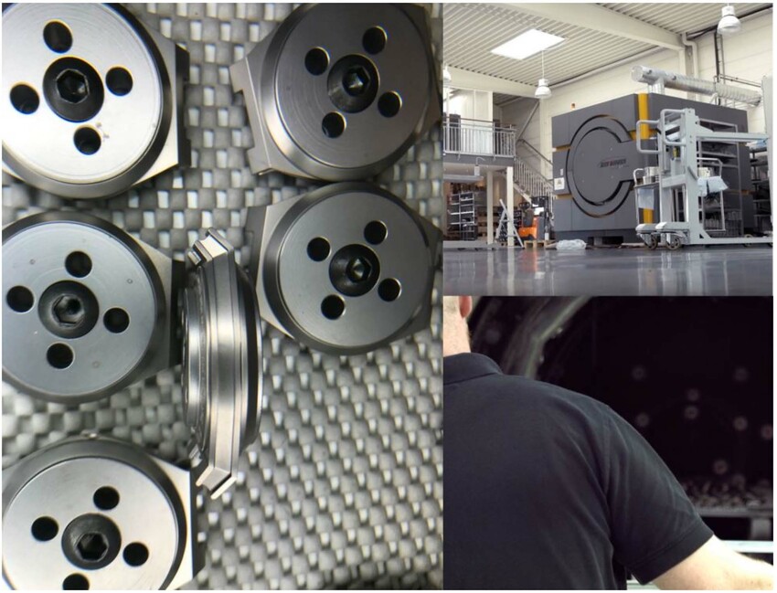

為什麼硬化過程容易出錯?如果你不了解製作流程並嚴格遵照配方比,那麼張力的增加會扭曲零件並使零件超出公差範圍。有時會發生這樣的事情,但沒有人知道原因……這中間有點像是“祈禱”的成份在裡頭,希望零件能按照我們的方式呈現出來。也因此我們強烈建議,一旦找到正確的配方後,就永遠不要再更改任何東西,尤其是材料供應商......為了進一步控制這些張力,我們必須將外殼夾在特殊工具中,以便在硬化過程中將它們固定在一起,正如你在圖片二中所看到的那樣。
![](/uploads/default/wide@xs2x/m-VszMMg.jpg)
這意味著除了製造基本的鈦合金錶殼外,還需要做很多額外的工作來進行硬化處理。
